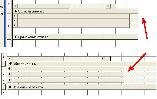

| | в отчет воткнул 3 подчиненных, но эти падлы на хотят смещаться, при увеличении размера предыдущего отчета - как это можно побороть не прибегая к вложенность отчетов, да и не потянет больше 3-вложений. | |
 28 Кб. |
| | твою мать - все просто (см. рисунок) верхний вариант расположения - не работает (налазят надписи) - нижний вариант (есть отступ на макете) - работает как надо
почему так ?  | |
| | потомучто верхний варианту уже расположен с наложением друг на друга
может надо было сделать - разместить по узлам сетки? или как то так | |
почему так ?
Из справки:
При использовании свойств Расширение (CanGrow) и Сжатие (CanShrink) необходимо помнить следующее:
· значения этих свойств не влияют на интервалы между элементами управления по горизонтали; изменяются только вертикальные размеры самих элементов управления;
· размеры перекрывающихся элементов управления не могут ни уменьшаться, ни увеличиваться автоматически;
· высота большого элемента управления может помешать уменьшению расположенных рядом элементов управления. Например, если в левой части области данных располагаются несколько маленьких элементов управления, а в правой части - один большой элемент управления (например, свободная рамка объекта), то размеры расположенных слева элементов не будут уменьшаться, даже если они не содержат данных.
| | спасибо,
но маленький нюанс существует - не было перекрытия, было расположение "в стык" т.е. расположение отчета № 1 было ровно на высоту отчета № 1.
значит нужно хоть махонький но зазор.
спасибо. | |
