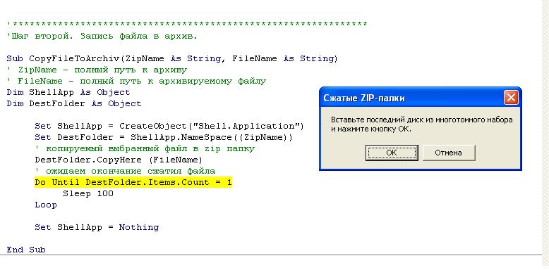

| | Работала года три вот эта вещь.
источник кода
http://hiprog.com/index.php?option=com_content&task=view&id=251661619&Itemid=35
А после переустановки винды на одном из компов выдаёт вот что.
Кто как видит причину?
| | объем зипа видимо превысил максимальную величину
-или кто-то вручную изменил настройки зипования и вы вслепую попадаете на это | |
| | размер - 24 байта
мой комп, тока винду поставил новую.
Вручную создаются.
Файлы в них помещаются.
А в программно созданную не удаётся ни вложить ни открыть ни чего. | |
| | Папка создаётся, но в неё переместить ничего не удаётся.
Что то с созданием папки кодом. Вручную папка создаётся и работает. | |
| | Сравните права доступа папок, созданных ручками и кодом.
В папку, созданную кодом вы можете ручками что-то скопировать?
| Винда такая же? | |
| | Винда такая же
Ручками в созданную программно папку ничего вложить нельзя.
Атрибуты - Архивный.
Винда очень старая WIDOWS XP | |
| | Такое же сообщение, как на картинке, выскакивает и при попытке открыть эту папку кликом мышки. | |
| | установить программно неархивный | |
| | от этого ничего не изменится.
еСли бы было тока для чтения. | |
| | На других компах работает. | |
| | Говорят, что в версии windows xp 64 bit создание zip папокне возможно.
Где биты глянуть.? у мну на свойствах компа, в закладке основные - нет такого значения никакого нет
Только Profesional и фсё. | |
| | а как сделать тоже самоё - но с заданием пароля? | |
| | ни помню, что бы я с паролем делал..  | |
