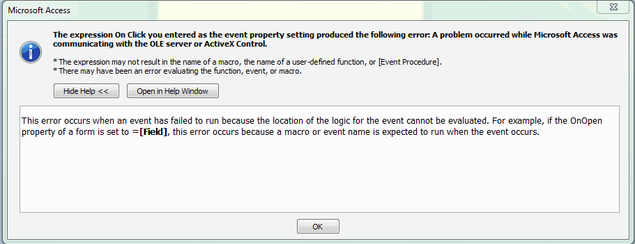

При нажатии на кнопку в форме выдает ошибку (смотрите в прикрепленном файле). В другом компьютере все работает нормально.
Может кто столковался с такой проблемой и знает как его решить !!! | |
| | Как вариант: не установлен какой-то из ActivХ компонентов.
У Вас есть - на другом комп. нет. | |
| | А как можно проверить кaкой !!! | |
| | Tools-references
там где стоит missing там и отвалилось | |
| | На том компе где все работает, в коде зайдите в Tools-Referenses и перепишите все ссылки, где стоят галочки. На том компе где не работает установите галочки напротив тех же ссылок и В ТОЙ ЖЕ ПОСЛЕДОВАТЕЛЬНОСТИ! Это если версии акса одинаковые на компах... | |
