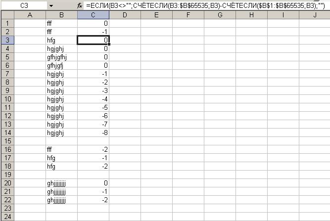

| | =СЧЁТЕСЛИ(B1:$B$14;B1)-СЧЁТЕСЛИ($B$1:$B$14;B1)
ecли <0 то задваивается чем дальше 0 тем больше повторов
формула для верхней ячейки (растащить на необходимое количество строк)
ну и диапазон у меня маленький 14 строк всего
добавлено
вот=> | |

в свободном столбце excel вставляем формулу
=если(B1<>"";СЧЁТЕСЛИ($B$1:$B$65535;B1)-СЧЁТЕСЛИ(B1:$B$65535;B1);"")
и копируем ее на весь столбец
в данном случае имеется ввиду что формула находится в первой строке (по исчислению excel)
а столбец в котором надо искать повторы - это В
если 0 то повторов не найдено если любая другая цифра то таких значений на одну больше (т.е. то которое с 0 и это с циферкой) | |
| | ааааааааааа
а несколько пустых - оно как ?
как повторы? | |
