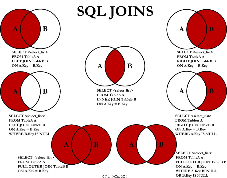

| | Блин. Принтеры, сотрудники, inner joinы... Как понимаю, база по учету материальных средств. Если так, то должна быть таблица тип матсредств, под которой уже различные модели принтеров и прочего. Если есть таблица сотрудников, (что вовсе необязательно), то можно назначать сотруднику различные матсредства и видеть их тип. Потом простой запрос с участием 2 или 3 (в зависимости от структуры базы) таблиц, в которой будет колонка "Тип средств". Ставим условие "<> принтер" и получаем список сотрудников, у которых есть все, кроме принтеров. Ставим "=принтер" и получаем всех с принтерами (и даже конкретные модели, инвентарные, серийные). А если взять подчиненным запросом, то будет красиво. Сотрудник и под ним все его принтера (если их у него много) | |
 144 Кб. |
| | рисунок на память =>
(скачал случайно из инета) | |
