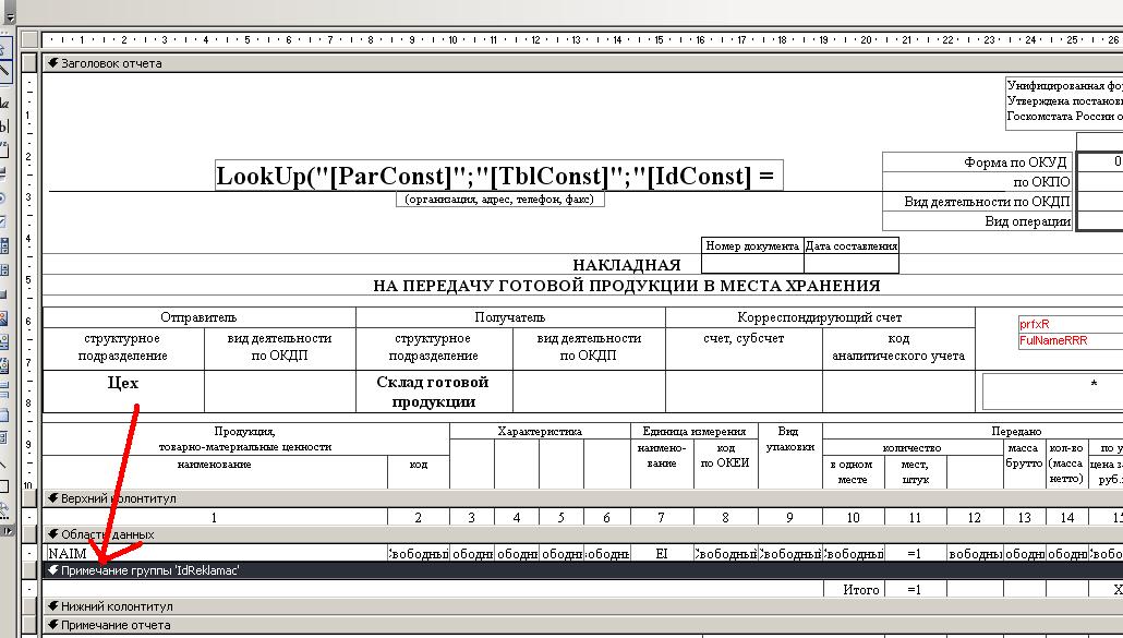

| | Сделай группировку (что б не влияло на данные, можно скрытую)
И примечание к группе.
Должно получиться. | |
| | новые вводные (блин)
1. это должно быть как колонтитул
2. на последней странице - колонтитула не должно быть (из-за пустого места), а должно быть слитно с текстом, типа примечание группы.
- шоб они долго жили. | |
| | Мой совет + на непоследних страницах колонтиткл видимый, на последней странице колонтитул-невидимый, а примечание группы видимое. | |

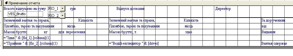

| | каков размер в строках вашего примечания
--1 строка с итогом
--итог+подписи+........... | |
 43 Кб. |
| | это ТТН-ка там идет 6 строк, типа таблицы - чую намаюсь. | |
