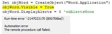

| | Можно воспользоваться поздним связыванием ... и нафиг все референсы, точнее сказать, только Word
Dim objWord As Object
Dim ctlForm As Control
Dim strPath$, strTemp$
strPath = Application.CurrentProject.Path
If Len(Dir(strPath & "\word.dot")) = 0 Then
MsgBox "Шаблон word.dot изволит отсутствовать", , strPath
Exit Sub
Set objWord = CreateObject("Word.Application")
objWord.Visible = True
objWord.DisplayAlerts = 0 'wdAlertsNone
With objWord.Documents.Add(strPath & "\word.dot")
For Each ctlForm In Me.Controls
If ctlForm.ControlType = acTextBox Then
strTemp = ctlForm.Name
If .Bookmarks.Exists(strTemp) = True Then
.Bookmarks(strTemp).Range.Text = ctlForm.Text 'Me(strTemp)
Next
.SaveAs strPath & "\word.doc" '.Close -1 'wdSaveChanges
End With
'objWord.DisplayAlerts = -1 'wdAlertsAll
objWord.Quit -1 'wdSaveChanges

| | Не хотит работать.База виснит Word в памяти висит. | |
| | скорее всего
----------у вас в памяти уже 1 экземпляр ворда висит
проверьте
ctrl+alt+del
список процессов
| | сначала уберите все ссылки на библиотеку Word и только затем тестируйте | |
'как минимум
Set objWord = Nothing
это просто перестраховка | |
| | поставил ознакомительную версию 2010 все прекрасно работает.Попробую обновление поставить на 2007 результат сообщу. | |
