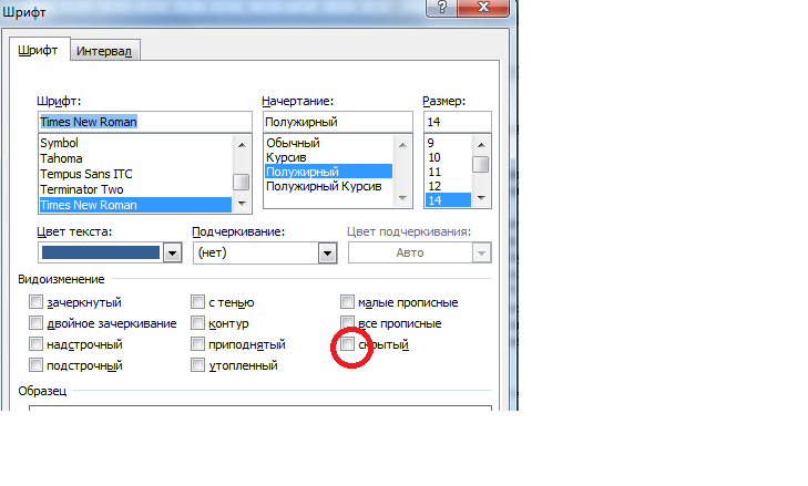

| | а если оставить слово "конец", но сделать его невидимым в ворде? (печататься слово "конец" тоже не будет. | |
| | Можно и так, если знать - как.
Шрифт белый забабахать, наверное.
Спасибо за идею.  | |
 48 Кб. |
| | через шрифт | |
| | вот ведь как просто.
