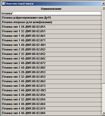

| | У меня это так (взял из давно работаюшей формы поиска)
Private Sub LisFilter_KeyDown(KeyCode As Integer, Shift As Integer)
If KeyCode = 32 Then SendKeys "*"
а * в Like катит! -> см. карттинку
При добавлении * поменять на пробел. | |

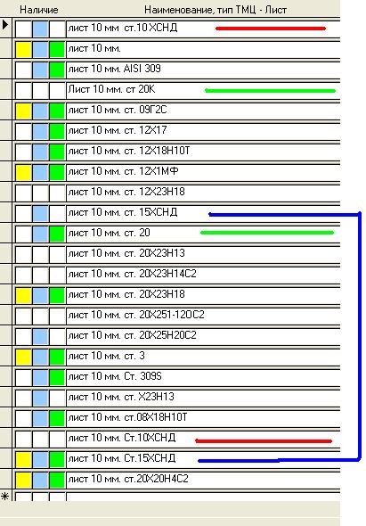

 67 Кб. |
| | Д.Федор наш народ победить нельзя - и это самое большое его горе.
вот посмотри - открыл базу, первое попавшееся название ввел.
вопрос откуда растут глаза, голова и на месте ли мозк у юзеров.
при том что ввод осуществляют 3 чела, которым я регулярно обещаю яйцы откручивать. | |
