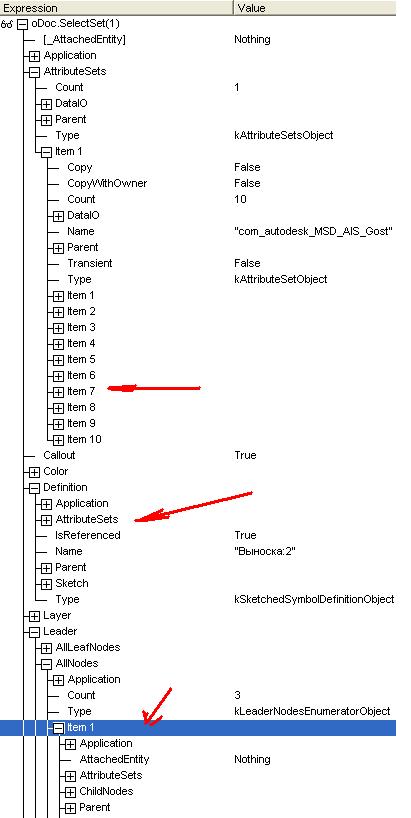

| | я наверно неправильно обозвал - наверно это атрибут или ХЗ
вот где я хочу полазить (см. рис.) - залезть во все дырки дерева
т.е. мне нужно писать
oDoc.SelectSet(1).AttribeteSets.Item(i).Item(5)
oDoc.SelectSet(1).Leader.AllNodes.Item(1)
нужно знать все ветки - бухнуться можно, а вот как достучаться и заменить AttribeteSets ... Leader .... на
oDoc.SelectSet(1).Первое_свойство
oDoc.SelectSet(1).Второе_свойство
ХЗ полный
п.с. у него ваще нет такого свойства Properties. | |
| | гхм, начнем с малого.. А в чем Вы работаете? VB/VBA или VB.NET или..?
Посмотрите здесь (не оно?):
http://www.cad.ru/ru/forum/index.php?PAGE_NAME=read&FID=20&TID=7807
если пропертиса нет, то скорее это уже VB.NET
Тадысь должно быть что-то наподобии PropertySets
Не?
p.s. Если и последнее не катит, напишите после Ваших определений в коде слово oDoc и поставьте точку. Вылезет список свойств. Перемотайте его до первых букофф на P и снимите скрин с экрана... У мя нет .NET и мне не проверить ни как у себя... | |
| | Я понял. Скрин все показал. К сожалению, нахрапом, у мя это не выйдет. Необходимо иметь такую же объектную модель, дабы ее подключить. И желательно ту же среду программирования. Пока бишь у меня есть только иная среда программирования...
еще мысли: если количество входящих уровней свойств заранее не известно, необходимо будет писать функцию, которая в случае обнаружения входящего в нее свойства вызывала бы себя рекурсивно. | |
