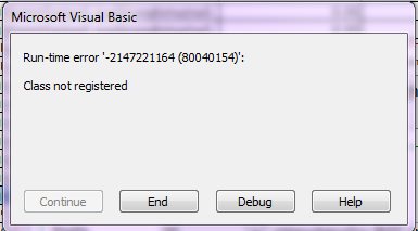

| | Добрый вечер.
После отключения On Error Resume Next, вылетaeт ошибка.
Run-time error '-2147221164 (80040154)':
Class not registered | |

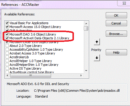

 50 Кб. |
to: user12345
(05.02.2013 в 21:57)
| | блин
вы читаете что вам пишут?
надо делать рекордсет с явным подключением на библиотеку адо
либо переместить библиотеку аdo на одну ступень вверх (сейчас она ниже dao)
смотрите сами => | |

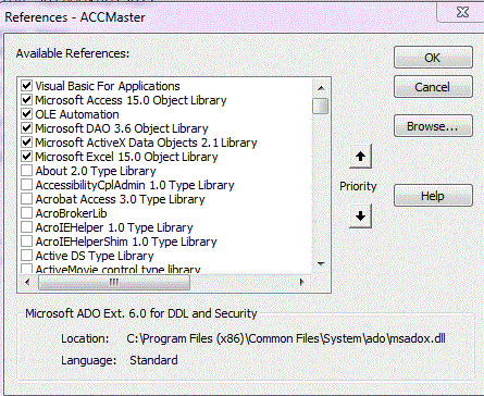

 50 Кб. |
to: Анатолий (Киев)
(05.02.2013 в 15:23)
| | Добрый вечер Анатолий.
Прикрепляю снимок подключенных библиотек.
Пожалуйста подскажите что за библиотека не подключена. | |
