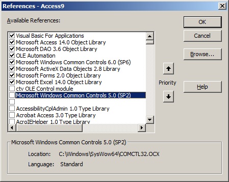

to: snipe
(06.02.2013 в 15:04)
| | Спасибо osmor
помогло
так они гады - чего до сих пор свой косяк не исправили | |

to: snipe
(06.02.2013 в 07:03)
| | вот список подключенных библиотек => | |
 34 Кб. |

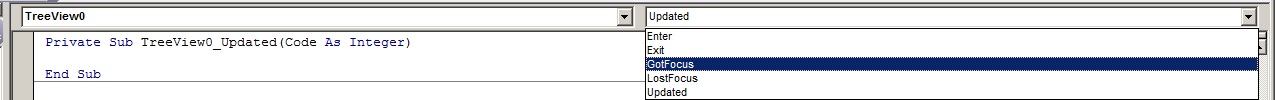

| | Доброго времени суток
ни чего не понимаю
базка работала более 2 лет
на основной форме установлен Treeview на событие click повешан код
что-то произошло и этот код не стал отрабатывать
при этом передвижения по записям в treeview происходят
сначала грешил что контрол слетел - переставил результат 0
потом грешил на файл - открыл резервную копию - результат 0
потом грешил на офис - переустановил с подчисткой "хвостов" - результат 0
такое ощущение что в самой библиотеке что то неладное
в списке событий контрола click-а нету =>
запись treeview_click() стала восприниматься как простая функция
буквально перед тем как я заметил что базка криво работает - было обновление, в том числе грузились обновления и для офиса
попробую поискать библиотеку контрола
пока нахожусь в поиске выхода из этой ситуации
Подскажите куда еще глянуть
Заранее благодарен | |
