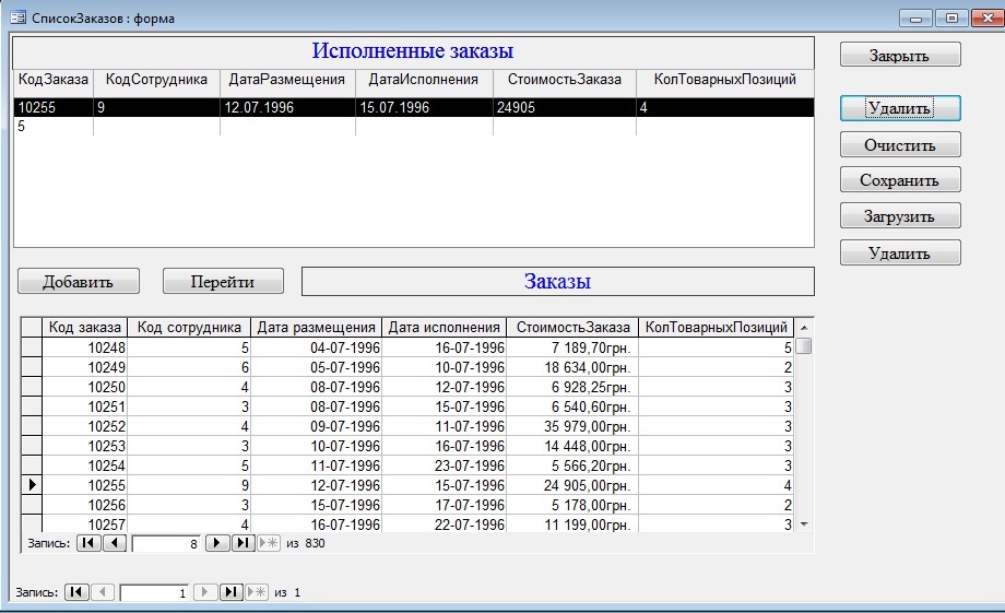

Смотрите на картинку:
КодЗаказа,КодСотрудника,ДатаРазмещения,ДатаИсполнения,СтоимостьЗаказа удаляет нормально, а последний столбец - КолТоварныхПозиций не удаляет

Не удаляет последний столбец - Количество Товарных Позиций.
Еще раз. Нормально удаляет строки, где сумма без копеек и оставляет колонку, где сумма с копейками? Т.е. где есть запятая?
А там где формат без второго аргумента - забыл дописать Fixed.

Когда нажимаю удалить, то иногда удаляет нормально(всю строку), а иногда только 5 из 6 столбцов(см приложенный рисунок)
А 5 из 6, случайно, не там, где сумма с копейками?
            .AddItem Item:= ...Format(Заказы_1!СтоимостьЗаказа)...
Что вы хотите получить от формата без 2-го аргумента?

144 Кб.
Здравствуйте!
Помогите пожалуйста! Заранее благодарен любому совету,помощи, участию!
Задание к форме:
Создать пользовательскую форму, позволяющую добавлять информацию об исполненных заказах выбранного сотрудника(код заказа, код сотрудника, дата размещения, дата исполнения, стоимость заказа, количество товарных позиций в заказе) из подчиненной формы в элемент управления список СписокЗаказов.
Реализовать:
Добавление и Удаление заказов из элемента управления СписокЗаказов.
Впрц в этом и существует загвостка:
Добавление происходит нормально - работает, а вот удаление нет.
Прилагаю процедуры обработки кнопок Добавить и удалить.
