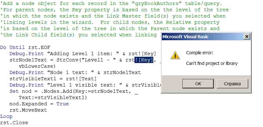

автор: snipe (22.05.2013 в 09:20)
Так? =>
Очень похоже, сейчас попробую
автор: час (22.05.2013 в 11:19)
Почему так? У меня всё нормально, как думаю и у Гоблин и у snipe
