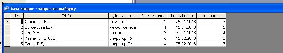

| | select в запросе ругается | |
| | и группировка была так, чтоб последние поля №прот, ДатПрт, Оцен брались из последней записи, т.е. с положительной Оцен | |
 31 Кб. |
| | результат должен выглядеть так? ==>> | |
| | да, и не кол-во прот., а их № | |
 78 Кб. |
| | тогда получится вот так ==>> | |
| | а просто № и дату последнего протокола, где положительная оценка? Ведь если можно вытащить ДатПрт и Оцен, почему №прот нельзя? | |
| | так там и есть последний протокол  | |
| | ой, да! запутался сам. Скинь мой пример, я посмотрю где и как надо было сделать | |

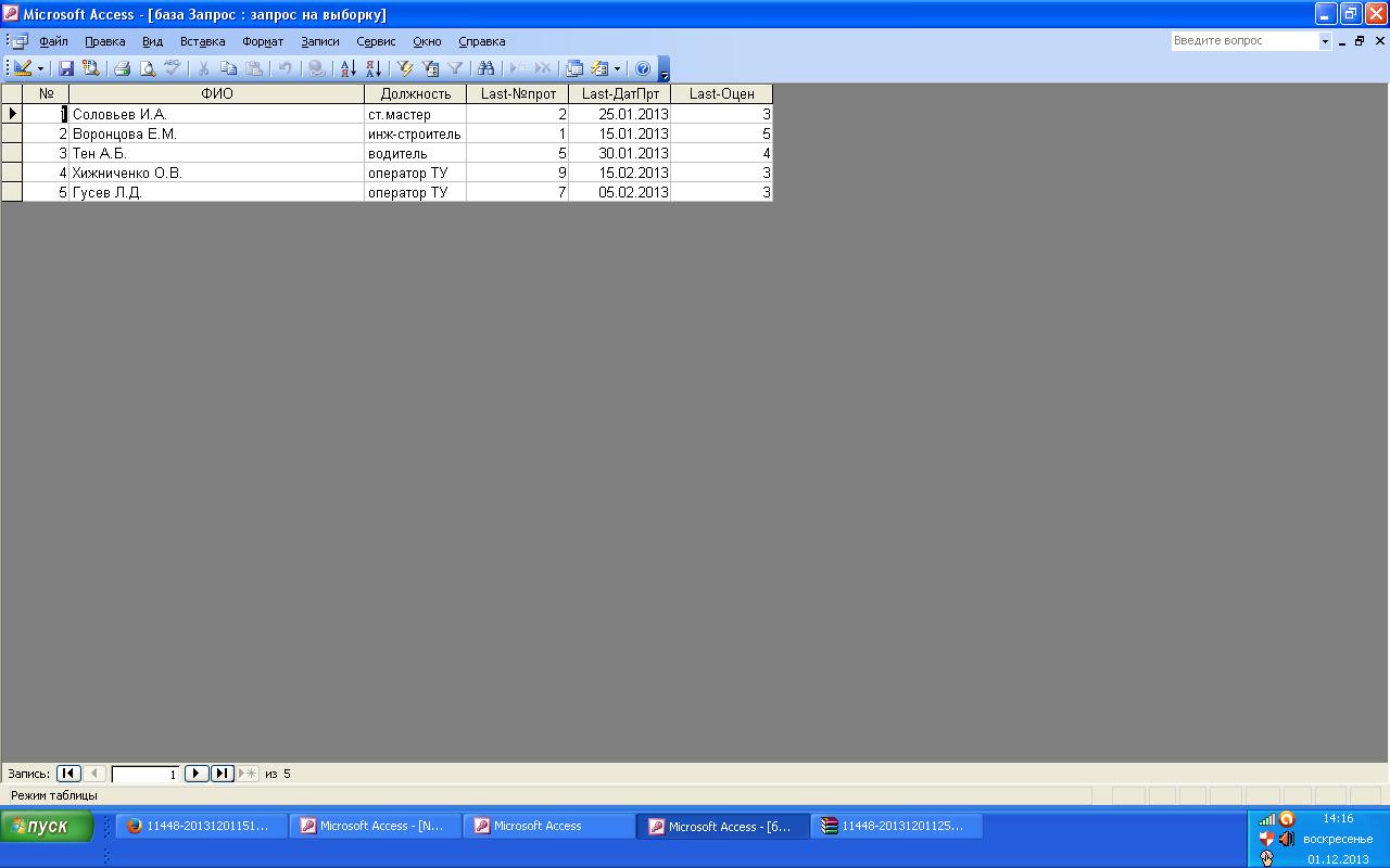

просто вместо "Выражение" добавь в нужные поля "Last" и "Группировка" соответственно
какое куда должно быть понятно из скриншота | |

 41 Кб. |
| | разобрался. спасибо. Спасибо всем за комменты. | |
