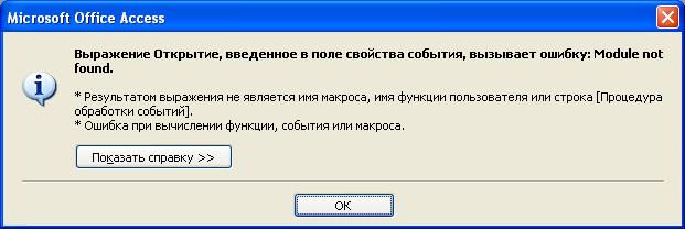

| | У меня такая шняга, как на картинке, иногда выскакивает при попытке создания запроса: Создать > Простой запрос > Раскрывающийся список "Таблицы и запросы". Вот при открытии этого списка и выскакивает шняга. Дальше ничего не помогает, только Ctrl+Alt+Del - прибить Access и перезагрузить комп.
Сдается мне, что это глюк акса. У меня 2003 SP3. Переустановка офиса помогает, но не надолго :( | |

| | Копировал. А вот исходник удалить никак. Окно VBA не открывается. Причем уже поэтапно делал, отправляя работающую базу в архив. Так ведь и из архива не работает. А другие базы открываются без замечаний. Мне бы докопаться в чем ошибка. Может библиотека какая?
Если пытаться создавать новый модуль, то VBA открывается. А код формы не хочет. И после каждого закрытия пустой модуль создает. Может офис переустановить? | |

| | скопируй, удали исходник, верни название в зад. | |
 26 Кб. |
| | Уже второй раз подряд переписываю начатую базу. В один прекрасный момент выходит это=>
И самое хреновое, что сжатие базы не помогает. Окно VBA не открывается, застревает, потом выходит ошибка винды с предложением отправить ее куда-то. Импортировать формы в новую базу тоже не получается, пишет якобы имя модуля совпадает с чем-то. А модулей пока нет в принципе. Как может совпадать то, чего нет?
ЧД? | |
