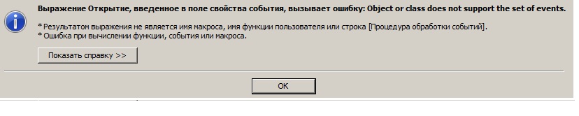

| | Ошибка, блин.
История.
Пытаемся подключить табл. SQLServer.
Рекордсеты вроде работают.
Запросы с переделкой работают.
Формы - не все. Причем, если возникает ошибка, то проект рушится.
Т.е. на работает потом ни одна форма, даже c источниками данных в файл-сервере mdb.
См. вложение.
М.б. ошибка связана с одновременной установкой офиса и консоли sql-server?
Замучился совсем.
Что скажете? | |
| | Я конечно не знаток, но кой-какой опыт имел. Навряд ли ошибка связана с одновременной установкой Офиса и СКЛ. Они и должны работать вместе. Попробуй задать вопрос на http://www.sql.ru/ | |
| | Проблема решилась. Оказалось, что установился А-2010 Runtime.
Снесли. Все заработало. | |
