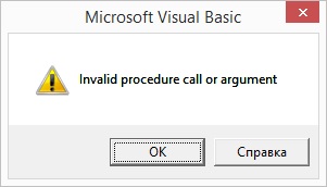

 автор: Гоблин   (25.11.2014 в 22:49)   личное сообщение
   to: Гоблин   (25.11.2014 в 21:55)
Похоже, но не тестировал.
В общем глюк пропал при отключении библиотеки Microsoft Windows Common Controls 6.0 (SP6)
Только без нее перезапустил базу 6 раз подряд. Глюк не повторился. Но при подключении нового TreeView эта библиотека снова подключается. И глюк начинает действовать.
Видимо в Winde 8.1 эту библиотеку надо отключать. ЧТо-то там с аксом 2003 не стыкуется.
 автор: Гоблин   (25.11.2014 в 21:55)   личное сообщение
   to: Гоблин   (25.11.2014 в 21:49)
Блин. Ни хрена не пойму.
Создал новую базу, импортировал в нее таблицы, создал заново форму, скопировал код.
запустилась 1 раз, все норм. Со второго запуска выругался, выдал окно с тем, что функция выполняет что-то невероятное, и больше VBA не запускается, программу закрывает.
ЗАДРАЛ.
Снова создал новую, импортировал таблицу, поставил элемент TW, скопировал код. Запускается без проблем.
Закрыл, переименовал базу... пи... СДОХ.
 автор: Гоблин   (25.11.2014 в 21:49)   личное сообщение
15 Кб.
Всем привет.
Проблема. Помогите понять что не так.
Есть форма на которой установлен элемент TreeView0
При запуске формы в этом дереве должны появиться 2 надписи. "Подразделения" и "Филиалы"
Проверено во многих базах. Работает.
Код:
Option Explicit
Private Sub Form_Load()
Call Me.TreeView0.Nodes.Add(, , "a", "Главный офис")
Call Me.TreeView0.Nodes.Add(, , "b", "Филиалы")
Другие базы запускаются, все без замечаний. А в новой, только начал создавать, пишет =>
Открывал старые базы, ставил этот же элемент в форму, переименовывал как предыдущий в формах. Берет на себя все функции и работает зараза. Проверял подключенные библиотеки. Все то же самое.
Почему в только что начатой создаваться базе не работает? Винда 8 64 разряда мешает? Предыдущие создавались в ХР.
Больше никаких мыслей по этому поводу. Офис 2003
