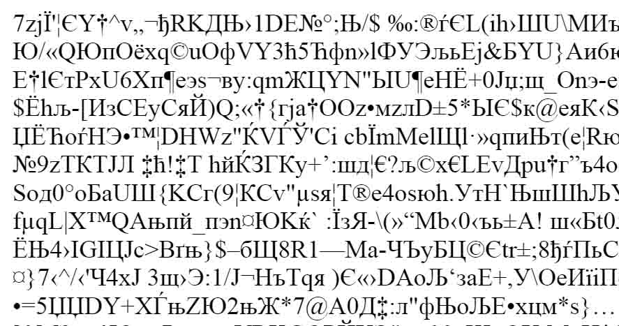

 автор: час   (21.12.2014 в 12:00)   личное сообщение
82 Кб.
а как вы вообще там базу нашли?
у мну во как
