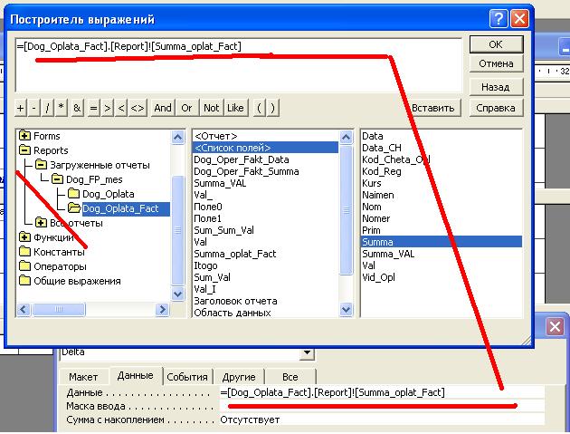

 автор: kot_k_k   (07.03.2015 в 19:56)   личное сообщение
71 Кб.
используй "Построитель выражений" - он сам нарисует правильное имя.
