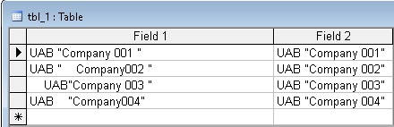

Прошу Вас помочь разобраться в ситуации. Моя проблема заключается в следующем: как убрать пробелы между кавычек? C пробелами в строке функции Trim, LTtim, RTrim, Replace всё ясно. Кавычки в Visual Basic используют ASCII-символ (34). Но как это завернуть и во что?
В графике поля Field 2-это то, что мне нужно.

 автор: Lukas   (03.05.2016 в 22:57)   личное сообщение
Public Function ClearText(s As String) As String
    Dim arr
    arr = Split(s, Chr(34))
    If UBound(arr) = 2 Then
        arr(0) = Trim(arr(0))
        arr(1) = Trim(arr(1))
        ClearText = arr(0) & Space(1) & Chr(34) & arr(1) & Chr(34)
    End If
End Function

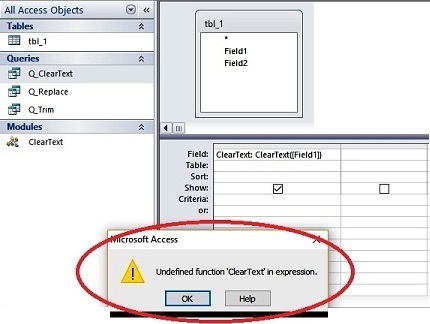

 автор: Bruno   (04.05.2016 в 10:15)   личное сообщение
40 Кб.
Добрый день,
Что то не так прикрутил?
 автор: Bruno   (04.05.2016 в 16:53)   личное сообщение
Объяснить причину не смогу, переименовал модуль ClearText на ModulClearText, все заработало, Lukas, Спасибо!
