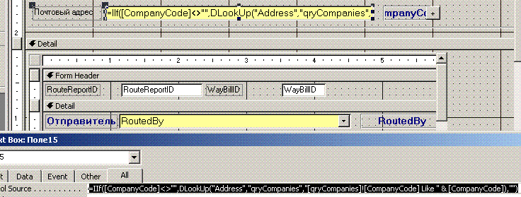

| | дополню, что...
в таких полях формы, как правило приходится отображать данные вида
[FirstName] & ", " & [LastName] & " " & [MiddleName] AS Employee
или например
[Country] & ", " & [PostalCode] & ", " & [City] & " " & [AddressLine] AS Address
отбирать такие данные Dlookup' ом и прописывать длинное условие запроса в десятке разных мест очень неудобно...
имеет смысл создать сохраненный запрос с заранее объединенными данными и уже из него подставлять сведения в поле на форме - что-то вроде
SELECT
CompanyCode, [LegalStatus] & ' "' & [CompanyName] AS Company,
[Country] & ", " & [PostalCode] & " " & [Region] & " " & [City] & ", " & [AddressLine] AS Address
FROM tblCompanies;
как вариант можно сделать в глобальном модуле функцию с запросом и обращаться к ней передавая аргумент и Dlookup'ом забирая значение для поля формы:
ControlSource = q([EmployeeCode])
или
ControlSource = s([CompanyCode])
эз дискрайбд ин зе эттэчмент | |

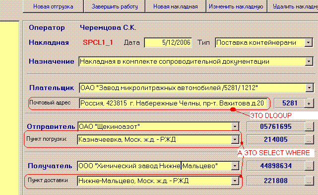

| | а зачем сложности типа Dlookup ?
он тормозит сильно
можно
сделать источником данных формы-запрос на основании таблицы, который будет использовать значение поля со списком в качестве значения на отбор
или применить фильтр на форме
или, если вы вводите код в поле со списком, то увеличив кол-во столбцов в полесосписком вы можете отобразить еще два поля | |
 22 Кб. |
конечно, использование того или иного приема зависит от конкретной ситуации и решать нужно именно в контентексте - где длукапом, где селектом
в примере на скриншоте - скорость DlookUp вообще никакого значения не имеет | |
