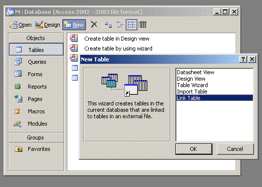

| | А можно тогда спросить, как связать эти файлы. Я пыталась воспользоваься F1, но что-то ничего не поняла. Там написано, что надо создать макрос, а я с макросами не дружу совсем. Не поможете? | |
 24 Кб. |
| | сначала так: | |

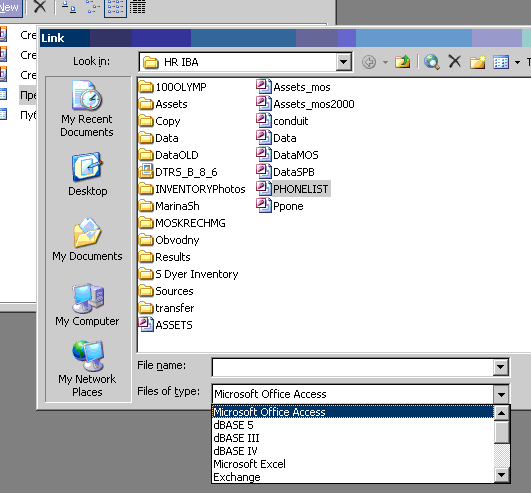

 17 Кб. |
| | потом вот так: | |

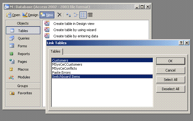

 26 Кб. |
| | и выбрать таблицы: | |
| | Запускаете пользовательский файл mdb
Таблицы - создать - связь с таблицами
Указываете путь к файлу с данными (таблицами), открываете его
Выделить все - ОК | |
