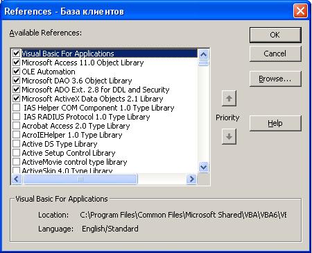

| | все же проверьте References.... наверняка есть потерянные ссылки на библиотеки... | |
 42 Кб. |
| | Перепривязал все кроме одного (самого первого), т.к. не знаю какую библеотеку привязывать. см. файл | |
| | а зачем DAO и ADO вместе
тогда и ы переменных надо разьяснять
это DAO.recordset а это ADO.recordset
может одну отключить библиотечку?  | |
чтобы использовать и объекты ADO и объкты DAO | |
| | тогда и у переменных надо разьяснять
| | это по любому желательно делать
dim rst as dao.recordser
dim rst2 as adodb.Recordset
| | Да я читал уже твоё разьяснение
Что привелегия ещё имеется...  | |
