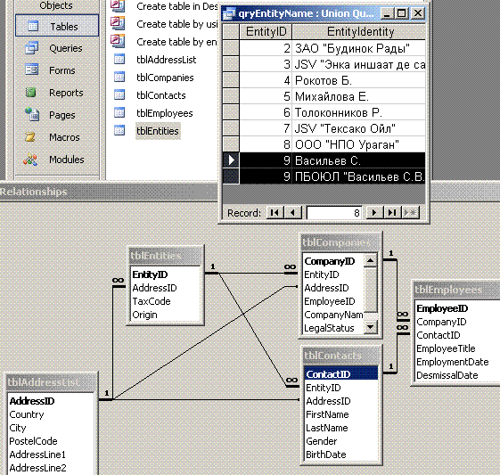

в приложении коротенькая схемка с супертипом
в таблице Entities поля одинаковые - "сквозные"
AddressID - Юр.адрес компании или адрес прописки часного лица
TaxCode - ИНН Юр.Лица или Частного лица
Остальные данные "не пересекающиеся" разнесены в разные таблицы и могут быть "слиты" вместе в запросах | |
