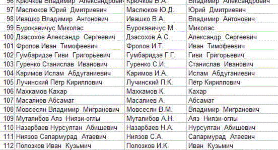

| | об этом я и писал в своем сообщении
это не был вопрос, просто такая напоминалка-примерчик для начинающих практикующих - типо чем отличаеццо "+" от "&" при конкатенации
***************** а вот теперь и вопрос (plz find attached) *************************
кто такие вообще эти Каримовы Муталибовы Масалиевы?
