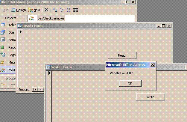

| | угу... у дураков мысли сходятся...
у полных дураков - полностью.
вчера набросал (см эттэчд сриншутед имадж) | |
