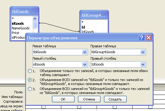

| | Когда я сделала новый запрос и внего добавила поля из этих 2-х запросов, то те номера квитанций, которые оплачены не были, они исчезли. То есть те, которые были в другом запросе. | |
 14 Кб. |
| | соединение "все из ...." см. рис | |
