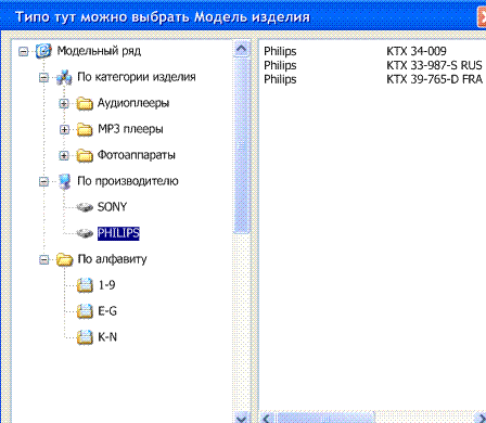

| | неудачное решение ИМХО с таким последовательным выбором - чего узера гонять по невнятному интерфейсу - то есть список модельных рядов, то нет...
я бы строил дерево - (как в аттачменте, примерно)... причем ветки заполнял бы динамически - по внесенным данным
и алфавит и производителей и категории... впроч - категории можно и из базового справочника строить, а вот производителей и алфавит - на основании уже внесенных данных | |
