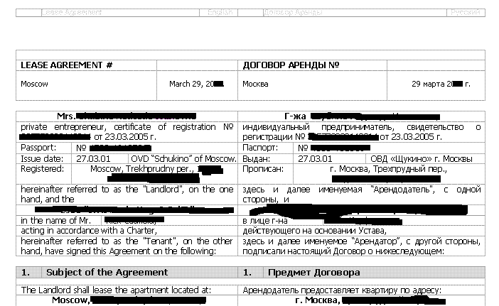

| | я стараюсь оформлять любой документ ввиде таблицы (набора таблиц): в определенную ячейку заносится нужная информация | |
| | А можно образец такого договора посмотреть? | |
 40 Кб. |
| | типового договора у меня нет, к сожалению. в прикрепленном файле стандариный "счет" | |
| | тут кроме автора документа и компании чтот ничего не читаеццо :))) | |
| | это ж шаблон - остальное вставляется при генерации нового документа на основе сего шаблона. данные из БД. | |
 14 Кб. |
| | я не о том :))) проехали | |
| | А как юриты смотрят на такую форму договора - Дают добро? | |
а что по твоему такое "форма договора" - кирпич бумаги на котором он напечатан и буквы и полосочки? или ты видишь претензии именно к "форме договора"...
на рисуке приведен скриншот с сеткой таблицы для примера, естественно на самом договоре ее нет - а если бы и была это никак не изменило бы собственно "формы договора"
