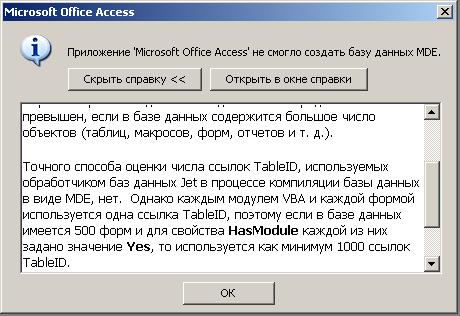

ведь я создаю MDE файл !!! Соответственно модуль формы должен отсутствовать ?! | |

тогда мне объясните как новичку, при каком случае не формируется MDE файл?
Потому, что я если оставлю хоть одну форму со свойством HasModule=Yes то
файл MDE не формируется и появляется сообщение см. вл.файл
| | У меня 29 форм. Не так много. | |
