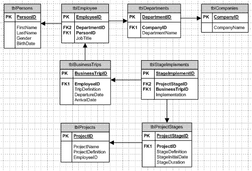

| | вы неверно проектируете схему данных
один командировочный в один момент времени может быть только в одной поездке... | |
| | Интересует пример формы заполнения таблицы tblEmployee из приведённой Вами схемы. Естественно поездки не единовременные, а в разное время, я могу поехать последовательно в Китай, Индию, Египет и со мной могут ехать разные сослуживцы.
Забыл привести адрес: konvoy@km.ru | |
| | формы дело десятое, тем более что сущность "сотрудники" не ключевая
главное
Проекты
Стадии Проектов
Исполнение Стадии Проекта
исполнение стадии проекта - это и есть многие-ко-многим. BusinessTrip + ProjectStage
если сто человек одновременно едут исполнять стадию проекта это все равно будет сто командировок | |

| | Уважаемый Osmor я так и сделал, но нужна форма заполнения промежуточной таблицы ЧленыПоездки, в которой, при выбранной поездки, есть список людей из которого последовательно выбираются люди и их ID заносится в таблицу ЧленыПоездки.
Уважаемый Explorer, извините что ввел Вас в заблуждение, да и какая предметная область какая разница, когда есть конкретная задача реализация в форме заполнения в промежуточной таблице связи многие-ко-многим. Проектированием баз данных в разных областях я занимаюсь много лет, а вот Access не владею и никогда с ним не работал и вообще не программировал уже лет 15. Просто приятель попросил помочь немного автоматизировать его работу. Структуру данных, основные формы, справочники сделал за пару дней, а вот на реализации связи многие-ко-многим заткнулся.
