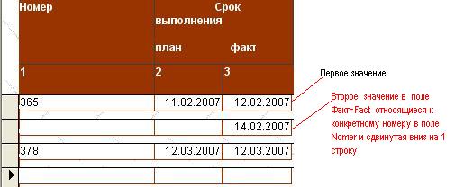

| | Хорошо вот более конкретно.
Например, в поле “Nomer” поставили номер 365 ,а в столбце "Срок выполнения" в в поле “plan” такую дату 11.02.207 ,и фактическую в поле “fact” такую дату 12.02.207.И вот нужно как-то сделать ,чтобы можно было изменить данные в поле “fact” например,на 14.02.207 с учетом того, что первая запись 12.02.207 сохраниться, а следующая опуститься на одну строку вниз . | |

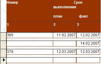

| | как я понял, вы хотите что бы в табличную (или подобную) форму access в середину можнол было вставить новую запись? | |
 20 Кб. |
| | Ну да только не в середину, а в крайний правый угол в поле факт "Fact" (на рисунке более подробно).Это возможно сделать или нет?! | |
| | поставить нужную дату в поле новой записи - можно.
сделать так что бы новая запись в момент создания появлась "между" существующими -стандартными контролами ACCESS - нельзя | |
| | Хорошо нельзя!Ну а как ты предлагаешь упростить эти действия? | |
