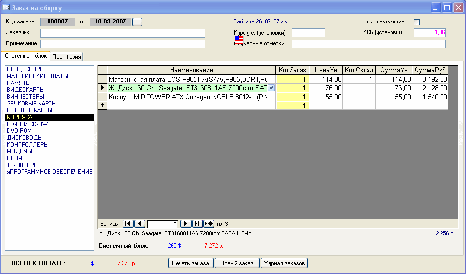

 автор: osmor   (18.09.2007 в 12:02)   личное сообщение
24 Кб.
   to: Вадим   (18.09.2007 в 11:59)
эта форма?
