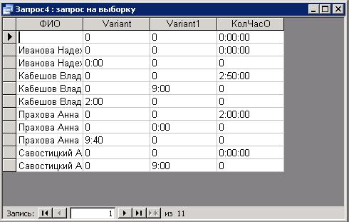

34 Кб.
спасибо, получилось... но в итоговом запросе все-равно не группирует по фамилиям.... помогите пожалуйста! я пишу так:
SELECT qryUnion.ФИО, qryUnion.КЧЛ AS Variant, qryUnion.КЧР AS Variant1, qryUnion.КЧП AS КолЧасО
FROM (select ФИО, [Variant] as [КЧЛ], [Variant1] as КЧР, 0 as [КЧП]
From Объединенный
UNION
Select [ФИО], 0 as [КЧЛ], 0 as [КЧР], КолЧасО as КЧП
From Запрос3) AS qryUnion
GROUP BY qryUnion.ФИО, qryUnion.КЧЛ, qryUnion.КЧР, qryUnion.КЧП;
 автор: ГлазастыйМышь   (31.10.2007 в 10:46)   личное сообщение
а что за поля qryUnion.КЧЛ, qryUnion.КЧР, qryUnion.КЧП. Если по ним суммирование, то в GROUP BY они не нужны, а в SELECT делать Sum ?
Вот примерчик
SELECT qa2.q2, Format(Sum([ds]),"hh:ss") AS Выражение1
FROM (SELECT qqq.q2, qqq.ds
FROM qqq
WHERE (((qqq.q1)="1"))
union
FROM qqq
WHERE (((qqq.q1)="2"))) AS qa2
GROUP BY qa2.q2;

 автор: ГлазастыйМышь   (01.11.2007 в 09:03)   личное сообщение
Для того чтобы исправить нужно знать что и как суммировать и по чему делать группировку. Так что полное описание таблиц, полей и подзапросов. И какой ожидаемый результат (да хоть в ворде накидайте). Иначе разговор бессмыслен, т.к. угадывать что же именно нужно нет никакого интереса
 автор: bel   (06.11.2007 в 10:26)   личное сообщение
Есть таблица "Информационная записка", в ней столбцы ФИО, Зап1или2 и КолЧас. Я делаю Запрос1, где выбираю ФИО, Зап1или2=1, КолЧас (этот столбец сразу суммирую по каждой фамилии).
Далее делаю Запрос2, где выбираю ФИО, Зап1или2=2, КолЧас (этот столбец сразу суммирую по каждой фамилии).
Есть таблица "Отработка/переработка", в ней столбцы ФИО и КолЧасО. Делаю Запрос3, где ФИО и КолЧасО
Далее объединяю Запрос1 и Запрос2 в Запрос "Объединенный"
Далее объединяем Запрос "Объединенный" и Запрос3
Мне подсказали, чтьо лучше объединить 2 запроса - Запрос1 и Запрос2 в такой:
SELECT
[Информационная записка].ФИО, Sum(IIf([Информационная записка]![Зап1или2]=1,[Информационная записка]![КолЧас],0)) AS КолЧасЗап1, Sum(IIf([Информационная записка]![Зап1или2]=2,[Информационная записка]![КолЧас],0)) AS КолЧасЗап2,
Sum(Отработка/переработка.КолЧасО) AS КолЧасовО
FROM Отработка/переработка AS ОП INNER JOIN [Информационная записка] AS ИЗ
ON ОП.ФИО = ИЗ.ФИО
GROUP BY ИЗ.ФИО
но тут ошибка выходит "Ошибка синтаксиса в предложении FROM"
 автор: ГлазастыйМышь   (06.11.2007 в 10:46)   личное сообщение
тогда уж если делаете синонимы названиям таблиц, то их и используйте. И еще в плане рекомендаций: старайтесь использовать английские названия таблиц и полей (если с английским туго, то можно латиницей)
должно получится что-то вроде
SELECT
ИЗ.ФИО, Sum(IIf(ИЗ.[Зап1или2]=1,ИЗ.[КолЧас],0)) AS КолЧасЗап1,
Sum(IIf(ИЗ.[Зап1или2]=2, ИЗ.[КолЧас],0)) AS КолЧасЗап2,
Sum(ОП.КолЧасО) AS КолЧасовО
FROM
[Отработка/переработка] AS ОП INNER JOIN [Информационная записка] AS ИЗ
ON ОП.ФИО = ИЗ.ФИО
GROUP BY ИЗ.ФИО
В принципе, я так думаю, должна быть еще выборка по датам, а то здесь получается за весь период
