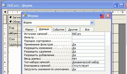

| | у формы есть свойство "источник записей" там у Вас прописана таблица, нужно перейти в контруктор запросов и поправить его так что бы было условие | |
| | Нажал на форму правой кнопкой , выбрал свойства , не нашел "источник записей
Перешел в конструктор формы "Игроки" шелкнул по месту на форме где нет объектов , нажал свойства перешелкал все вкладки - не нашел "Источник записей".
Можно по подробнее объяснить как до него добраться до этого свойства "источник записей" | |
 14 Кб. |
| | в конструкторе форм, открываете окно свойств формы, там на закладке "Данные" свойство
"Источник записей" | |
 24 Кб. |

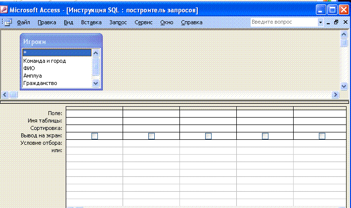

| | Нашел наконец-то , появляется какая - то форма я прикрпеил ее здесь и куда там что писать? | |
