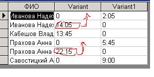

| | Как сделать, чтоб было так - см. на картинке. Вот что пишу в запросе:
SELECT qryUnion.ФИО, qryUnion.КЧ AS Variant, qryUnion.КЧ1 AS Variant1
FROM (select ФИО, [Variant1] as [КЧ], 0 as [КЧ1]
from Запрос1
UNION
select [ФИО], 0 as [КЧ], [Variant] as [КЧ1]
From Запрос2) AS qryUnion
GROUP BY qryUnion.ФИО, qryUnion.КЧ, qryUnion.КЧ1; | |
| | может статься что решить такую задачу только с помощью SQL не получится.
Опишите задачу подробнее, лучше если положите файлик с исходными таблицами и куском данных в них. | |

| | еще бы знать что и из каких таблиц нужно получить | |
| | что это? сортировка что-ли нужна? (к картинке первого сообщения) | |
| | Это наверное - выкинуть лишние строки, а значения из них объединить в одну строку.
Вот недавно тут был такой разговор про больных и их задвоенность....
не знаю как найти osmor, Вы не помните?
Кажется вот это
http://hiprog.com/forum/read.php?id_forum=1&id_theme=2752&page=1
