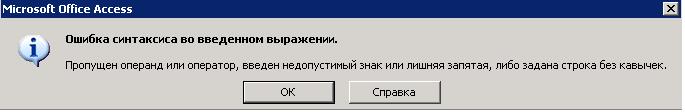

Выходит ошибка - см.файл.
Пишу в поле:
= TimeValue(Format(TimeValue(Nz(Variant, #12:00:00 AM#)) - TimeValue(Nz(Variant3, #12:00:00 AM#)), "hh:nn")) | |

=TimeValue(Format(TimeValue(IIf(Nz(Variant;0)=0; #12:00:00 AM#, Variant)) - TimeValue(IIf(Nz(Variant3;0)=0; #12:00:00 AM#, Variant3)); "hh:nn"))
Только вот ошибку выдает типа: "ошибка синтаксиса во ввденном выражении" | |
