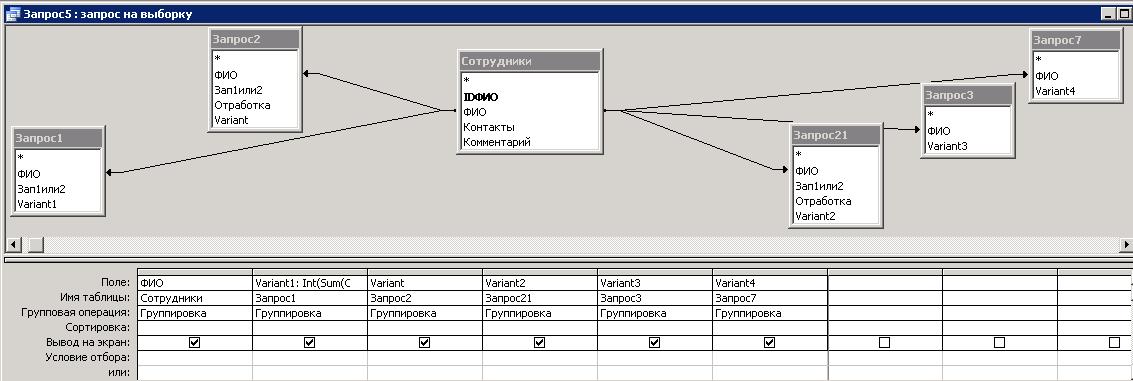

| | а почему в запросе ошибка в этой фразе?
Variant1: Int(Sum(CDate([Sum-КолЧас]))*24) & ":" & Format(Sum(CDate([Sum-КолЧас]))-Int(Sum(CDate([Sum-КолЧас])));"nn")
Пишет, что невозможно использование статистической функции в предложении Group by | |
| | просто неправильно сформирован запрос с группировкой.
Полный текст запроса в студию | |
 74 Кб. |
| | Нда, теперь исправила на вот это:
Variant1: Int(Sum(CDate([Variant1]))*24) & ":" & Format(Sum(CDate([Variant1]))-Int(Sum(CDate([Variant1])));"nn")
Пишет, что лишняя скобка. :(
В файле картинка запроса
Там, кстати, все столбцы должны быть так написаны, но я уж не стала их вписывать, раз Access ругается уже на первый столбец | |
