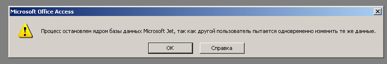

| | Сеня перестал открывать файлик mdb
Пишет: Процесс остановлен ядром базы данных Microsoft JET т.к другой пользователь пытается одновременно изменить те же данные?
что делать подскажите пользователя естественно никакого нет? | |
