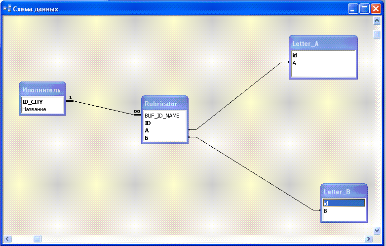

| | Представьте себе такую ситуацию:моя БД доолжна содержать в себе исполнителей и их песни, причем песни группируются по начальной букве, т.е.
-Выбираю исполнителя.(пример: Петров)
-Передо мною возникает алфавит ()
-Выбираю нужную мне букву (пример: В)
-Выбираю песню (пример: Велосипеды)
Ну т.е. требуется некий рубрикатор. Я пытался сделать схему но что-то у меня не очень вышло, я тут прикрепил скриншот показывающий мою задумку.
Не могли бы вы подкорректировать мою схему данных или подсказать как разработать новую ... В общем помогите плиз. | |

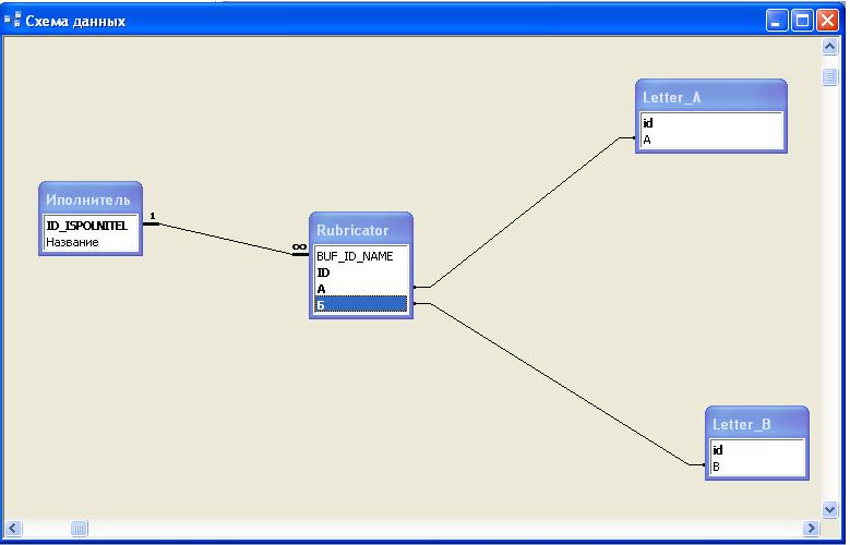

 33 Кб. |
| | Тут тот же скриншот что и в первом сообщении но покачественнее | |

 12 Кб. |
| | Да точно скриншот корректировать трудновато , вот мое детище. | |

>только схема данных , наподобие той которую я пытался
не знаю что именно вы затеяли в этой схеме, но выглядит довольно горбато...
можете описать подробнее (обычным языком-словами) предметную область? что за задача перед вами стоит? | |

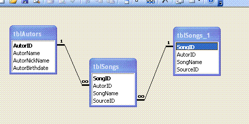

 13 Кб. |
| | вот такой варинат по такому ТЗ проходит: (см. аттач)
исполнители с песнями связаны отношением один-ко-многим таблиц tblAutors и tblSongs по полю AutorID
песни с ремиксами связаны отношением один-ко-многим в одной таблице tblSongs по полям SongID и SourceID | |

 11 Кб. |
| | отмечу петитом воизбежание недопонимания - tblSongs и tblSongs_1 - это одна и та же таблица (tblSongs), представленная в схеме данных двумя инстансами с разными именами...
аксессная рисовалка схемы не дает отображать такой тип связи иначе, а рисовалка в визио что-то у меня слетела | |
| | ну да :) а sourceID - "обычный" parentid
а для "первой буквы" на mysql тоже "канает"
select distinct LEFT(SongName,1) as L1 from tblSongs order by L1
и для поиска либо ... where (SongName LIKE 'я%'), либо where (LEFT(SongName,1)='я')
... поиск по умолчанию нечувствителен к регистру | |
