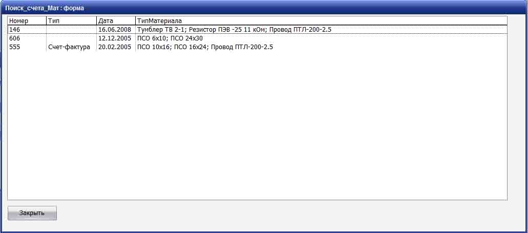

43 Кб.
   to: osmor   (15.07.2008 в 11:06)
спасибо, что откликнулись!
делал по Вашему совету, но в этом случае объект открывается только в этой рамке и не как полноценный Ворд - документ.
Вот смотрите скриншот для наглядности.
Из такого списка выбирается нужняа строка и необходимо, чтоб при выборе открывался относящийся к нему ОЛЕ файл..
