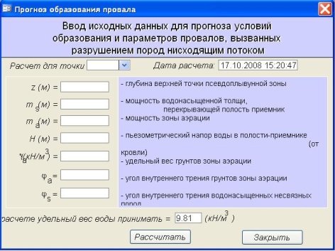

| | Раньше так явно не сталкивала, может, т.к. проще обормляла, а сейчас получика бяку:
На моём компе форма выглядет довольно прятно (см. вложение) , но при открытии её на др. - получаю гадость
Хотя в настройках экрана разрешение стоит одинаковое, шрифт на обоих - обычный!
Вы сталкивались с такой проблемой? Как её обойти????? | |

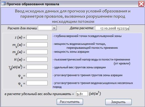

 41 Кб. |
| | а здесь то как выглядит на соседнем компьютере :-(
текстовые поля не поещаются | |

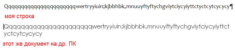

| | А попробуйте создать файл Ворд, например, с этим странным шрифтом. Он там нормально отображается? | |
| | неа, моя строка, там вываливается во вторую! | |
| | не совсем понял, что там куда вываливается (
в любом случае, скорее всего osmor прав... | |
