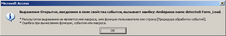

| | Я же выше приводил код Lukas (пример) в который пытался добавить параметры, появляется ошибка. Ответ от 09:47. Так, что там я сделал не так? | |
 70 Кб. |
| | Сообщение об ошибке в файле. | |
| | Эт надо точку останова на Load поставить и пройтись в обработчике ошибок смотря где там Empty
или ещё чего | |
| | Сэтой ошибкой справился.
Теперь к основному вопросу: как передать правильно параметр или функция знает какое поле (имя) ее запустило и в ней это можно вытащить.
Me.Controls("lh" & j & i).OnLostFocus = "=funCalc(j,i)" так не работает! | |
