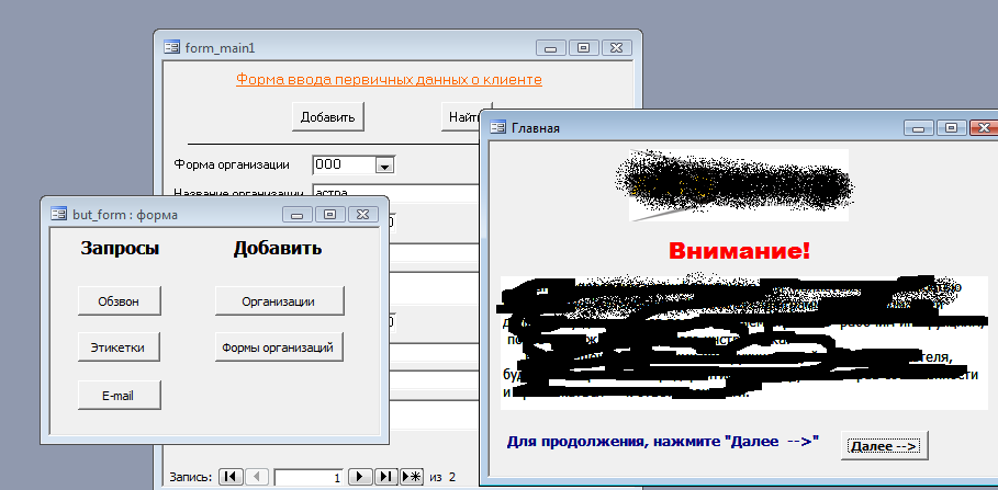

 автор: ADFluke   (15.12.2008 в 17:04)   личное сообщение
35 Кб.
   to: ADFluke   (12.12.2008 в 12:06)
Уважаемые гуру :)
есть еще вопросик - Как сделать так, чтобы после нажатия кнопки - форма закрывалась?
т.е. есть заставка - после нажатия на кнопку одного из разделов - надо чтобы она закрывалась.

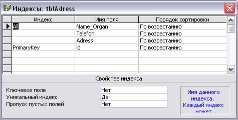

 автор: Lukas   (15.12.2008 в 15:06)   личное сообщение
27 Кб.
   to: ADFluke   (15.12.2008 в 14:49)
Хотелось так?:

 автор: Lukas   (15.12.2008 в 14:32)   личное сообщение
   to: ADFluke   (15.12.2008 в 14:05)
Прицепите скрин окошка индексов.
 автор: ADFluke   (15.12.2008 в 14:05)   личное сообщение
   to: osmor   (12.12.2008 в 12:12)
Сделал индекс по нескольким полям, но это немного не то ...теперь он проверяет уникальность каждого поля по отдельности, а надо именно связка Название+Телефон
(при совпадении одинакового Названия и Телефона - выдается ошибка, если телефон или название хоть как то отличается - то происходит запись)
Потому как и названия и телефоны могут у разных организаций повторяться :(
