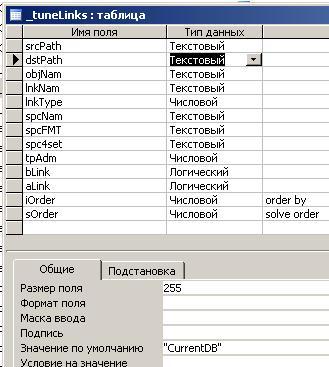

 автор: Кабан   (24.12.2008 в 11:20)   личное сообщение
31 Кб.
   to: ГлазастыйМышь   (24.12.2008 в 10:47)
конешно возможно
вот, Рождественский Падараг, надёргаешь может чёнить себе

Public Function RefreshLinkTables(Optional SolveOrder& = 0) As Boolean
Dim rstPath     As ADODB.Recordset
Dim spcRS       As DAO.Recordset
Dim stf         As DAO.TableDef
Dim dtf         As DAO.TableDef
Dim sbd         As DAO.Database
Dim dbd         As DAO.Database
Dim cbd         As DAO.Database
Dim strSQL$, strConnect$, sTbNam$, spcID&, spcCurrentID&
On Error GoTo ErrRefreshLinkTables
    '-- В этой таблице содержится информация о настройках приложения.
    '-- Там, где bLink = True указываются пути к файлам баз данных
    Set cbd = CurrentDb
    If SolveOrder = 0 Then
        strSQL = "SELECT * FROM _tuneLinks order by iOrder"
        strSQL = "SELECT * FROM _tuneLinks WHERE sOrder=" & SolveOrder & " order by iOrder"
    End If

структура таблицы _tuneLinks (см. аттач)
пример данных
tpAdm    bLink    aLink    sOrder    iOrder    srcPath    dstPath    objNam    lnkNam    lnkType    spcNam    spcFMT    spc4set
SYS    ИСТИНА    ИСТИНА    1    1    C:\OTCH\TXT\#ss-12345.txt    C:\gs200607.mdb        nbu    Файл TXT    spec_NBU    Fixed    866
SYS    ИСТИНА    ИСТИНА    1    2    L:\cort.txt    C:\gs200607.mdb        ocb    Файл TXT    spec_OCB    Delimited    866
SYS    ЛОЖЬ    ЛОЖЬ    4    12    ODBC;DSN=SERVER.XXXYYYY;UID=UserID;PWD=PASSWORD;DATABASE=DBNAME;AutoTranslate=No    CurrentDB    dbo.TableName    srv_TableName    ODBC
SYS    ИСТИНА    ИСТИНА    2    13    M:\ОБЩИЕ\gs200607.mdb    CurrentDB    cmp4    work_cmp4    Таблица Access
