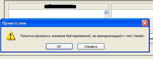

| | Имеется обычное поле со списком. Данные берет из главной таблицы (в которую данные приходят из справочника) подобных полей у меня много, но при попытки ввести данные сюда (см. скрин) вижу ошибку. Никак не пойму что надо исправить.
что интересное данные то все одно заносятся после нажатия на ОК | |
| | А это поле со списком делал через мастера? | |
| | ))) что за чудеса, мастером создал новое поле и все без ошибок)
зы. у меня осталось еще два таких редких поля, утром поиследую | |
| | ввел шесть значений и опять ошибка стала появляться | |

| | Что интересное сегодня заметил. Если запустить присоединенную форму то там работать с полем можно легко, а в главной форме глючит и после ошибки в упор не видит значение только что введенного значения (спасет только закрытие и открытие главной формы) | |
| | обнаружил интересное свойство, если начать изменять запись не с подчиненной формы (в котором находилось это поле), а с главной, то в подчиненной, поле со списком, работает без ошибок. | |
