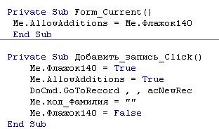

| | не выходит вот что:
1, при нажатии на кнопку, добавлять запись разрешается.
2, А нужно чтоб после добавления записи, запрет на добавление восстановился
я так думаю хорошо бы чтоб в свойствах формы "текущая запись" было условие ловящее момент нажатия
IF нажата тогда запись разрешена, а так, всегда добавление записи запрещено ( Me.AllowAdditions = false) а вот как прописать этот onClick (момент нажатия)??? | |
 17 Кб. |
| | оказалось все просто: см. рисунок | |
