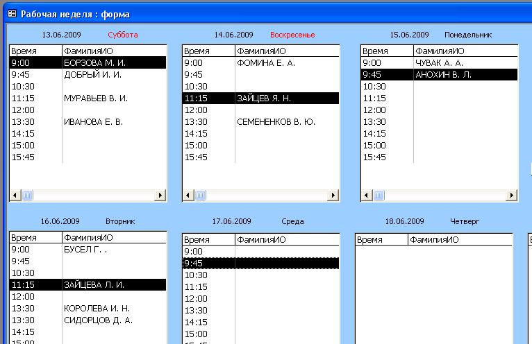

 автор: Гоблин   (16.06.2009 в 21:52)   личное сообщение
   to: Lukas   (16.06.2009 в 01:09)
Н-да. Спасибо за науку, только вы немного не поняли. В том то и дело, что форма "Рабочая неделя " предназначена для начальника ведущего запись. Ничего лишнего он там видеть не хочет. Да и не надо ему это. "Запись" - поле технологическое для условного форматирования времени. Все остальное вобще не для него. Один пациент и несколько областей назначаемых ему на разное время. Все остальное только при исследовании заполняется. +обвес для просмотра доп инфы.
Желтая форма - для медсестры. Паспартная часть и остальное что там есть.
Зеленая - выходящая из желтой, для врача. (проверив паспартную часть открывает конкретно для записи результатов) Эта структура уже давно отработана, утверждена и в ходу.
Вопрос-то в том, как открыв форму на выбранную дату (из календаря) и, записав в ней ФИО и отделение, видя в ней свободное время для назначения области исследования, (их может быть 2-3 на разное свободное время дня, потому и подчиненная форма) эту самую подчиненную форму сделать не каждую для своего дня по условию запроса, а одну. И в зависимости от того на какой день открываем, соответственно фильтруем по выбранной дате. Но раз уж это невозможно, пусть так и будет.
Им все равно какая структура базы, главное что все работает как заказывали.

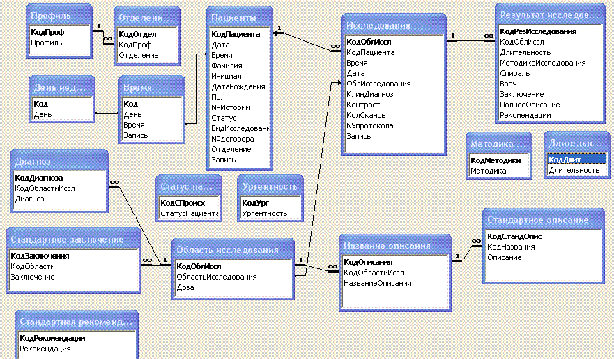

 автор: Гоблин   (15.06.2009 в 23:34)   личное сообщение
   to: Lukas   (15.06.2009 в 00:08)
Спасибо за взгляд со стороны.
1. День недели и время образуют расписание, которое меняется из года в год. Свяжу 1:много.
Связь с таблицей "Исследования" мне и самому непонятна порой. (наверно что-то химичил да осталась)
2. Связь нужна только для расчета дозы. В одной - эталон, в другой количество сканов, входящее в формулу. Будет формула (которой пока нет). Связал в запросе для отчета. Да и во внешнюю вкатал. Пока не мешает.
3. Все поля предназначались для одной таблицы, которую заполняет другой человек. (паспартная часть) В ходе переноса времени с датой пришлось вклинить другую таблицу. Тут-то и проблема началась.
4.Согласен отделение связать бы надо, да боязно. Пока с админом да со структурой подразделений не определятся, в ходе оргштатов и прочего, организацией доступа кто может менять и удалять, пусть в воздухе висят. Уже был прецендент потерять 110 исследований хорошо не завязаны.
По поводу форм.
С фильтром по пациенту??? А это в каком месте? Везде stLinkCriteria = "[КодПациента]=" & Me![КодПациента] на открытие форм. Так и открывает. Пока сбоев ни разу не было. "Промежуточных форм контейнеров" - этого нет. По крайней мере в моей базе. А запутка действительно есть. Кстати распутал на 90%. Есть еще ряд вопросов. Все же при открытии формы с подчиненной, в условии запроса не удается условия менять. Типа
Me.RecordSource = "SELECT Исследования.*, FROM Исследования WHERE (((Исследования.Дата) = [Forms]![Рабочая неделя]![Дата6]) ...
в условие подставлять [Дата5...1], из которой вызывалась форма? Что бы обойтись одной формой.
Хотя нет худа без добра. Может расставлю формы по вкладкам. Ввод пациента и листай, куда его всадить. Где вкатят область исследования, на тот день и будет.
На счет окраса - бум дум.
 автор: Lukas   (15.06.2009 в 00:08)   личное сообщение
   to: Гоблин   (14.06.2009 в 21:10)
То что бросилось в глаза сразу:
1. непонятные таблицы "День недели", "Время" и их связь с таблицей "Исследования".
2. Связь таблиц "Область исследования" и "Исследования" по текстовым полям, при наличии ключевого поля-счетчика в таблице "Область исследования".
3. Поля "Вид исследования" и "Отделение" в таблице "Пациенты". Это не характеристики пациента.
4. Не связанные с другими таблицы "Профиль" и "Отделение исследования"
По поводу форм: Почему открываем с фильтром по пациенту?
Есть-же ключевое поле "КодОблИссл" в таблице "Исследования" (неадкватное + повторяющееся в другой таблице название поля, необходимо изменить на "КодИсследования"). С фильтром по значению этого поля нужно и открывать форму-карточку для изменения записи таблицы "Исследования" безо всяких промежуточных форм-контейнеров. Вопрос с датами и подчиненными формами возник вследствии этой запутки.
Дополнительно: сменить "окраску" форм на значительно более мягкие тона, иначе пользователи без глаз останутся.
 автор: Гоблин   (14.06.2009 в 21:10)   личное сообщение
   to: snipe   (14.06.2009 в 05:07)
Спасибо за поддержку и помощь. Честно задолбался с переделкой.
Lukas.
1. Официально на исследование отводится 45 мин. Однако эта величина условная. На деле может быть 20 мин, а может и 2 часа.
2. Нескольким одновременно не ведут. Однако по записям такое не исключено.
(Записывали неделю назад одного, а пришло время привезли неотложного) Время - величина условная. +/- час - не важно.
Несколько лет использовалась база без учета времени вобще. Правда и записи наперед не было. Это желание заказчика. Только для упорядоченности, что бы не записывать 10 человек наперед на один день. А по факту нередко и 13 пациентов проводят и у половины по 2 исследования. Поэтому время первоначально установил в "Пациентах". 50% идут неплановые. Их вписывают на текущее время. Для этого у меня стоит Time() по умолчанию.
Snipe
Да собственно так и есть. Основные таблицы - пациенты, исследования, результат исслеодваний. Остальное обвеска.
1. В паспартной части учитывается только то, что заказано самими врачами. Все перечисленное вами исследуется или уже в карточке записано.
2. 1 Пациент - много болезней. Это предлагалось мною ранее заказчику. Пациента учитывать 1 раз, и далее на него в разные даты, время разные исследования. Отказано. (Не знаю почему. Не хотят).
3. В 1 истории может быть несколько исследований. Причем запланировано может быть одно, а в ходе исследований по выявлению могут добаляться еще. Тогда время естественно будет затягиваться, но это уже не важно. Врачей всего 2. Кто проведет исследование, тот и подпишется. Это заполняется в ходе исследования.
Именно по таблице процедуры, или как у меня названо "Исследования". Перенос даты и времени в эту таблицу из таблицы "Пациенты" не меняя структуры - вот задача Практически справился, только хотелось бы уменьшить количество форм. (менять их свойства, источники при открытии в подчиненных) Конкретно - заменить в календаре формы на списки. (получилось как лукас сказал, только обновлять их гемор оказался еще тот)
В форме, что вызывается из календаря в подчиненной форме по области исследования - обойтись одной формой, а не 7-ю как у меня. Все из-за даты.
Слил то что получилось (и как получилось. Похоже 2 раза). http://zalil.ru/upload/27757154 пароль 012358 фаил: КТ 2009-время в исследовании
 автор: snipe   (14.06.2009 в 05:07)   личное сообщение
   to: Lukas   (14.06.2009 в 00:18)
Посмотрел схему.......по моему мнению она должна вам столько головной боли доставить.......
Исходя из своего МЫШЬления сделал бы так.......
1. таблица Пациенты помимо установочных данных паспорт где живет скем и т.д. еще бы учитывал особенности ну типа аллергические реакции, наличие вставных челюстей, наличие металла в теле, хронические заболевания и т.д. вообщем все то что может помочь доктору принять правильное решение......
2. таблица История болезни - связь с пациентами 1 пациент много болезней .......
3. таблица назначенные процедуры - связь с историей 1 история много процедур в процедурах указать дату начала процедуры, время, собственно процедуру, врача который будет проводить.......
теперь имея эти три основных таблицы пристегивать к ним остальные .......
основываясь на таблице процедуры вы можете спокойно узнать график загруженности врача, график загруженности оборудования и график занятости пациента и спокойно это обыгрывать в вашем календарике....
Хотя возможно есть нюансы которые я не увидел

 автор: alecks_lp   (13.06.2009 в 16:59)   личное сообщение
   to: Гоблин   (13.06.2009 в 12:37)
++Подсветку бы. В форме с несколькими списками не удается выделения убрать из неиспользуемых.++
Чтобы убрать выделения листбокса(lst0) достаточно прописать
      lst0 = Null
однако это работает в случае если lst0.MultiSelect = 0
если же lst0.MultiSelect <> 0 тогда по другому надо
For i = 0 To lst0.ListCount - 1
    If lst0.Selected(i) = True Then lst0.Selected(i) = False
Next i
таким образом, напрашивается цикл по листбоксам с очищением (Null) неактивных контролов плюс корячится внутренний цикл( если lst0.MultiSelect <> 0)
вариант лукаса с одним списком симпатичней

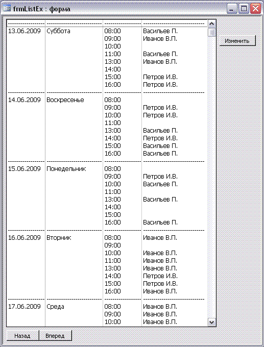

 автор: Lukas   (13.06.2009 в 10:39)   личное сообщение
24 Кб.
   to: Гоблин   (13.06.2009 в 09:59)
Добавить в процедуру FillListEx:
Dim strLINE As String
strLINE = String(30, "-") & ";"
strLINE = "0;" & strLINE & strLINE & strLINE & strLINE
и после строчки:
If datOld <> .Fields(1) Then
добавить:
strItem = strItem & strLINE
Перенести строчку:
If Nz(Me.ListEx, 0) = 0 Then Exit Sub ' чтобы не пыталась линии открывать в форме-карточке
из процедуры btnEdit_Click в процедуру ListEx_DblClick сразу за объявлениями переменных.

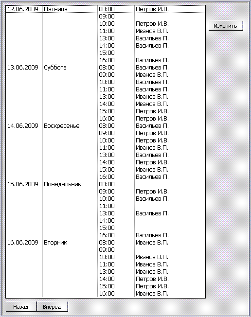

 автор: Гоблин   (13.06.2009 в 09:59)   личное сообщение
   to: Lukas   (12.06.2009 в 23:46)
Да смешиваю частично свое и ваше что бы от форм избавиться. С источником списка действительно - отпугивает поначалу.
А про линии раделительные в списке - поподробнее пожалуста. Если можно.
Как разделить по дням.
К стати куда пример девался? Хорошо скачал сразу.
 автор: Lukas   (12.06.2009 в 23:46)   личное сообщение
   to: Гоблин   (12.06.2009 в 22:45)
Да там сложного то вроде ничего нет. Класс в принципе не нужен, используется из него только одна функция приведения формата даты. (ну лень было выдергивать ее из класса).
А с источником списка пришлось слегка "потанцевать" для "наглядности".
Кстати можно и линии разделительные в список загнать, при желании.
А вот с выделением цветом в списке "ж".
Зато всего 2 формы (пока).
 автор: Гоблин   (12.06.2009 в 23:40)   личное сообщение
ВСЕ! Разобрался во всем. Спасибо Lukas на мыслю навел. Заменяю формы на списки. (Вопрос а чего это я списки раньше игнорил? Все как из формы)
Основной вопрос конечно остался, но по примеру соображу. Там есть нечто.

Как-то так:
Только после изменения в карточной форме нужно обновлять список в списочной форме.

 автор: Lukas   (12.06.2009 в 21:35)   личное сообщение
20 Кб.
   to: Гоблин   (12.06.2009 в 21:15)
Что то со структурой БД нездоровое. Надо-бы полечить.
А форму я бы сделал как-то так (вкратце):

 автор: Гоблин   (12.06.2009 в 15:58)   личное сообщение
79 Кб.
Привет все.
Есть форма с несколькими полями: Дата, Дата1, Дата2, Дата3... По двойному щелчку в любом поле этой формы открывается форма, в которой есть подчиненная.
В свойстве загрузка на подчиненной форме поставил:
Me.RecordSource = "SELECT Исследования.* FROM Исследования WHERE (((Исследования.Дата)=Forms![Рабочая неделя]!Дата) And ((Исследования.ОблИсследования) Is Null)) Or (((Исследования.КодПациента)=Forms![Запись пациентов ФИО отделение облИссл]!КодПациента) And ((Исследования.Дата)=Forms![Рабочая неделя]!Дата)) Or (((Исследования.КодПациента) Is Null) And ((Исследования.Дата)=Forms![Рабочая неделя]!Дата)) ORDER BY Исследования.Время; "
Все работает для поля Дата.
Для полей Дата1, Дата2, Дата3 пришлось лепить такие же формы с аналогичными условиями и выводить на экран нужную, в зависимости от выбранного поля. Но это действительно утюги.
Как сделать что бы значение соответствующего поля передавалось в условие указанного запроса.
Пробовал через переменную. На двойной щелчек в поле присваивал: d=[Дата] и это d вместо Forms![Рабочая неделя]!Дата но в открывающейся форме это теряется. Запрашивает при открытии это самое d. Попытки через if с присвоением некой переменной условного значения 1,2,3... так же результата не дали.
Максимум значение выбранного поля выводилось в свободное поле на открывающейся форме. Но использовать его в условии запроса не получается, даже если запрос делать источником не через VBA Эксперименты в тупике. Приходится работать утюгами из-за одного лишь значения дата в условии запроса. Как быть?
Кусок шедевра прикрутил. Можно ли как-то упростить это все?
