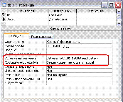

 автор: mulrus   (29.06.2009 в 21:45)   личное сообщение
   to: Гоблин   (29.06.2009 в 20:25)
Спасибо большое.
Обязательно поставлю сообщение на условие по значению в вашем примере :)
 автор: Гоблин   (29.06.2009 в 20:25)   личное сообщение
   to: Lukas   (29.06.2009 в 20:05)
Класс! Возьму на вооружение вывод сообщения.
 автор: Lukas   (29.06.2009 в 20:05)   личное сообщение
14 Кб.
   to: mulrus   (29.06.2009 в 18:19)
Как вариант:
